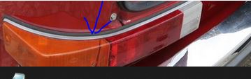

  412er Vari Rücklichtdichtung
Geschrieben von: Luftboxer - 05.05.2020, 21:35 - Forum: Suchen - Antworten (1)
Suche 2x die Dichtung, welche das Rücklicht an der Karosserie abdichtet für beide Seiten im top Zustand, keine Risse.
Oder Einen Tipp, was man ersatzweise nehmen könnte.
Danke & Gruß
