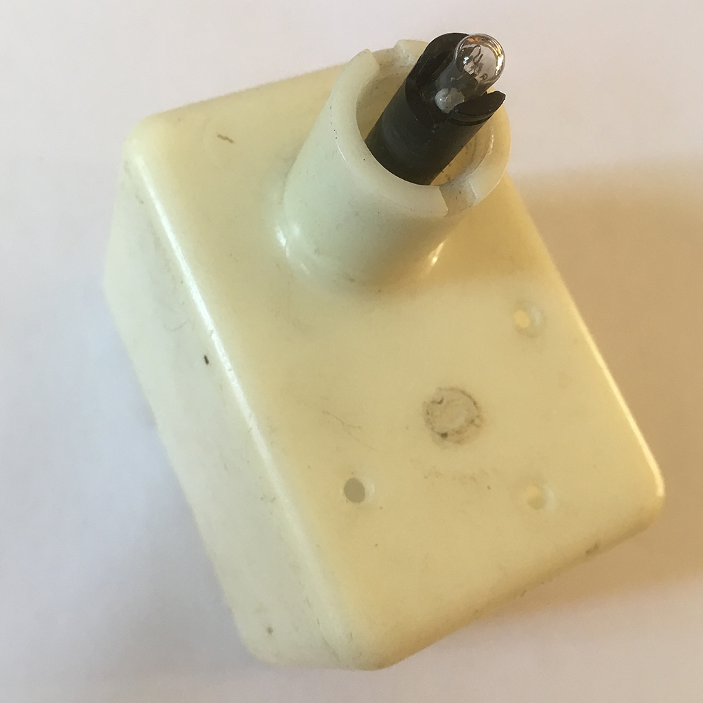

Also wurde geschraubt, dankenswerterweise alles einfach zum öffnen. Und außer einer Feder fällt auch nix auseinander, also muß man keine Angst haben.
Man sollte sich - wie immer - natürlich die Positionen vom Drehrad etc. merken.
![[Bild: HZG_Gehaeuse.jpg]](https://www.aircooled-nation.de/forum/uploads/202006/HZG_Gehaeuse.jpg)

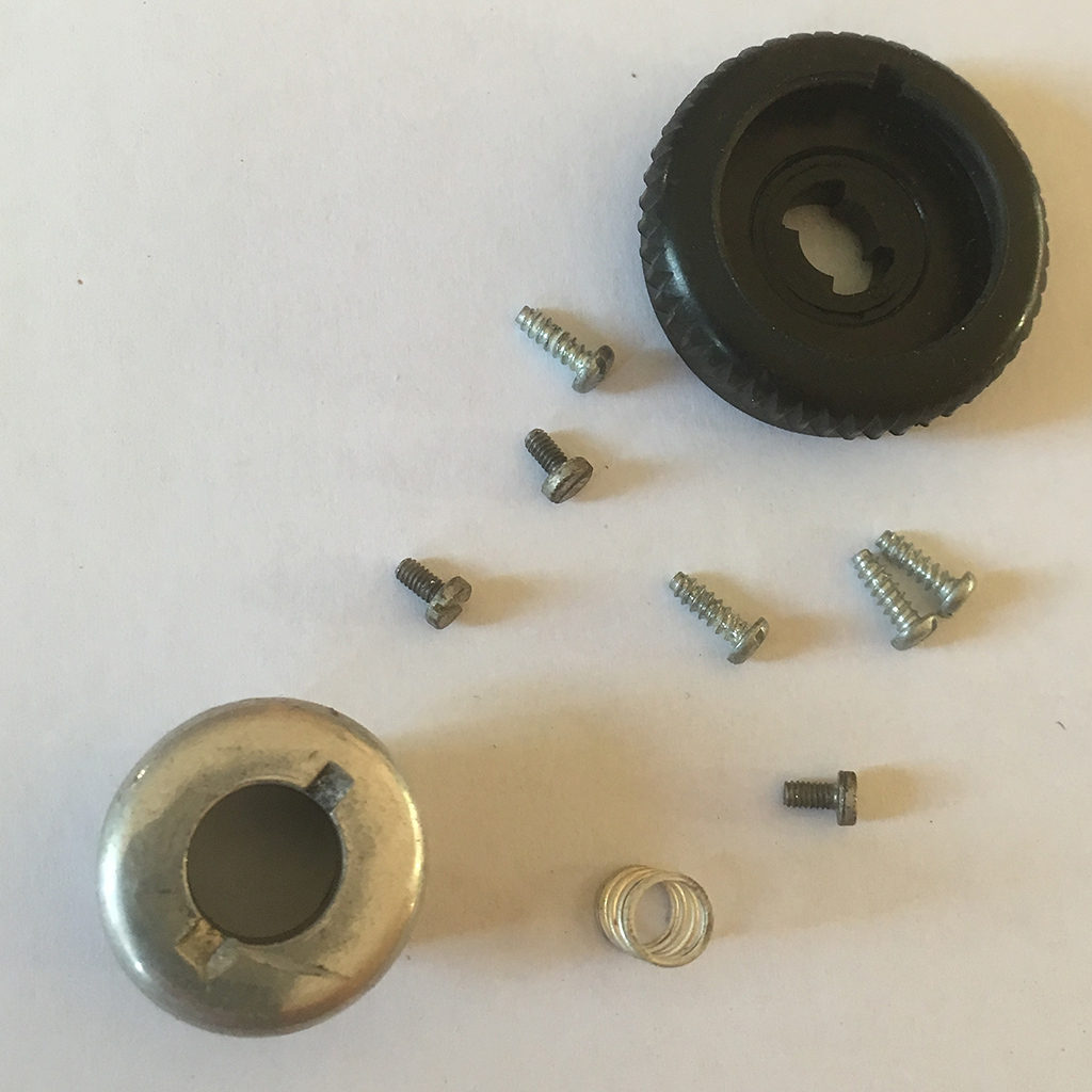

Schrauben & Co., nicht wirklich viel:
![[Bild: HZG_Schrauben.jpg]](https://www.aircooled-nation.de/forum/uploads/202006/HZG_Schrauben.jpg)

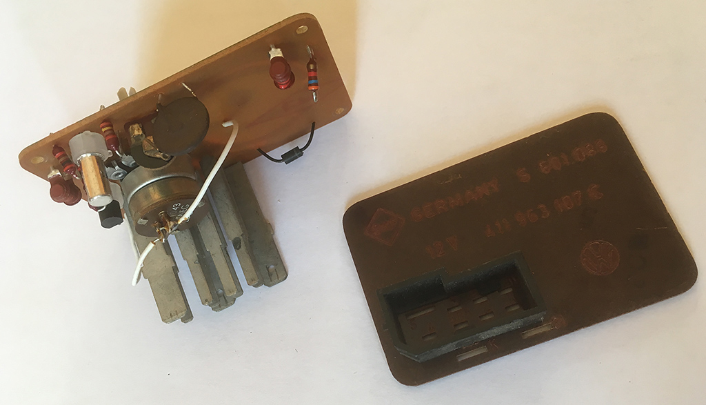

Die Platinen sind auch einfach steckbar:
![[Bild: HZG_Platinen.jpg]](https://www.aircooled-nation.de/forum/uploads/202006/HZG_Platinen.jpg)

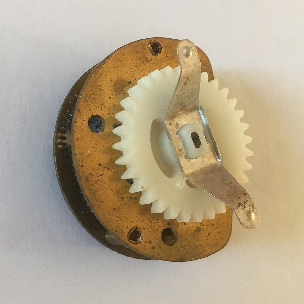

Und das Laufwerk. Zur Reinigung sollte etwas verwendet werden, daß das Kunststoffzahnrad nicht angreift. Bspw. Waschbenzin oder Bremsenreiniger. Und am besten unmittelbar danach trocken blasen. Ich habe mir erlaubt homöopathische Mengen von Kettenfett (PTFE / Teflon) einzubringen, danach lief es sehr geschmeidig und andauernd.
![[Bild: HZG_Laufwerk.jpg]](https://www.aircooled-nation.de/forum/uploads/202006/HZG_Laufwerk.jpg)
