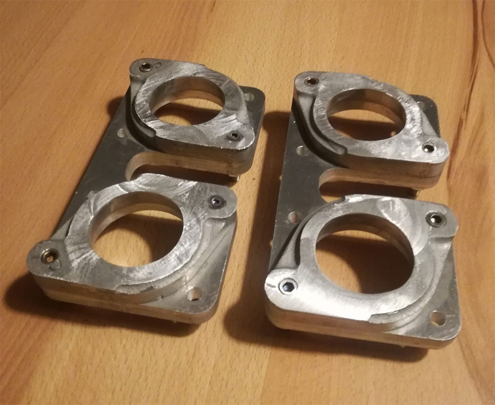

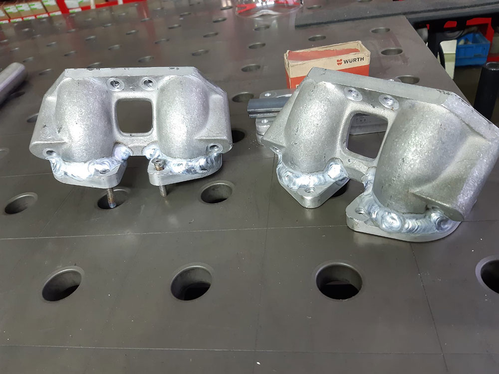

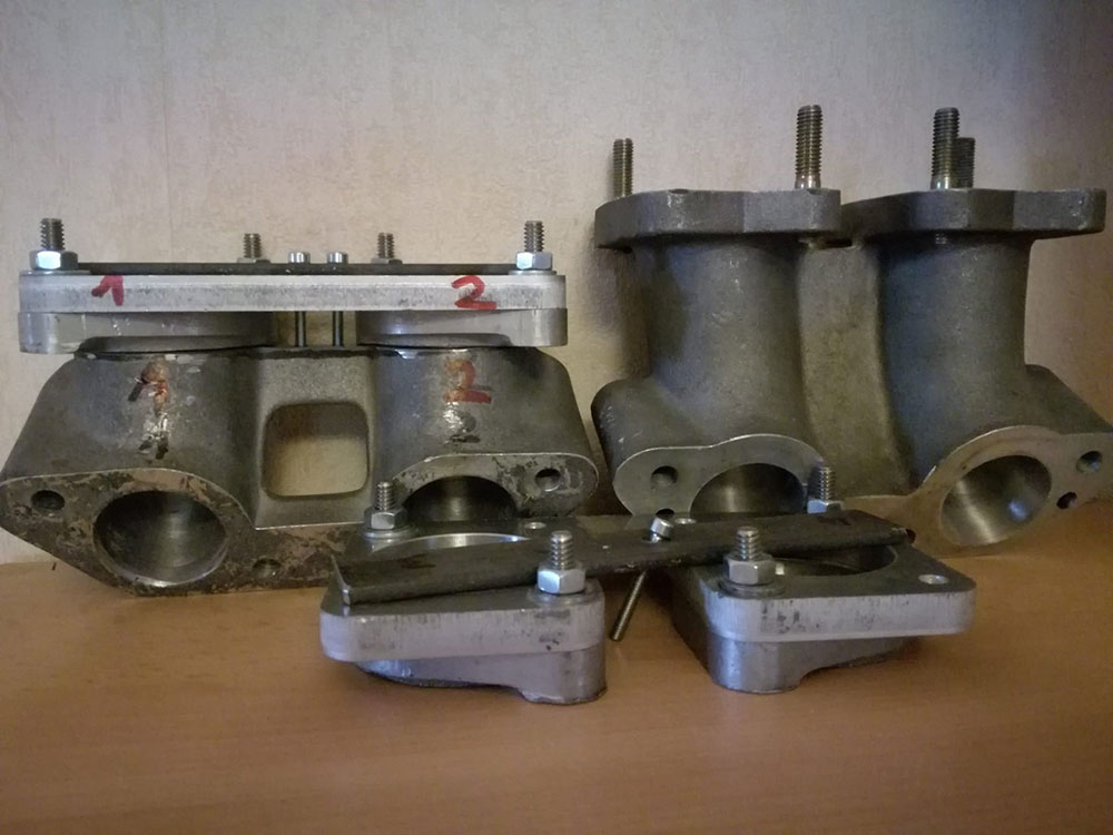

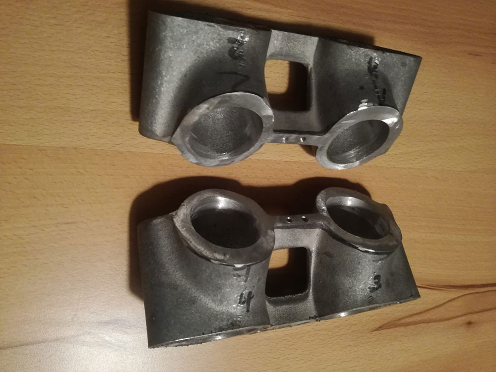

Hallo Kay,
die Ansaugstutzen einfach so kürzen ist gar nicht so leicht. Wir machen das gerade für meinen 63er Typ3 Variant. Erst mal braucht man welche, die ordentlich Fleisch haben. Dann muss man die zerschneiden und plan fräsen, auch die Vergaserflansche. Dann muss man das Ganze ausrichten, am besten verschrauben und ordentlich verschweissen (wer´s kann...).
Ist also ganz schön aufwendig, wenn fertig, kann ich ja mal 2-3 Bilder posten.
