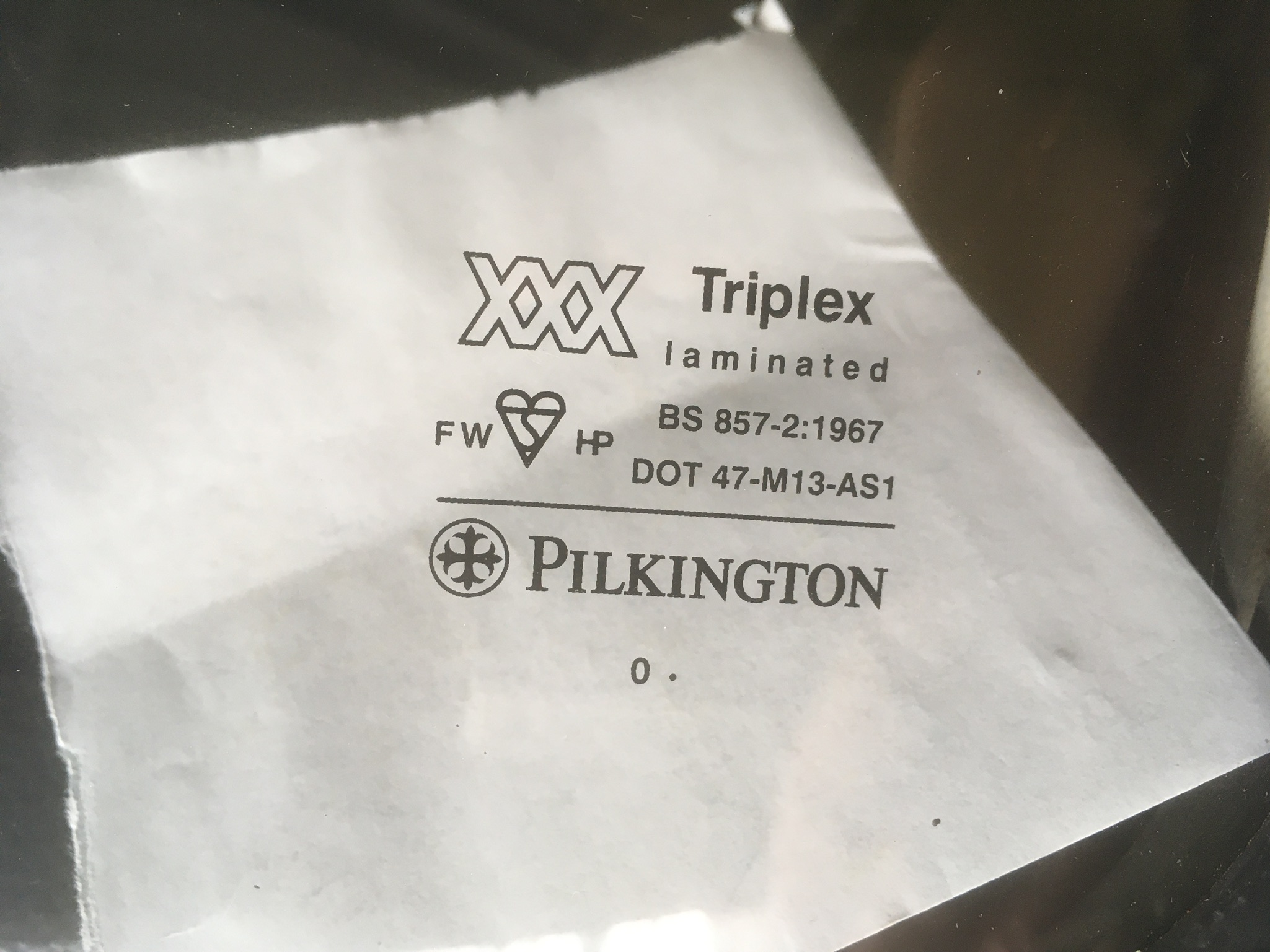

Falls es interessiert, hier ein Bild was auf der Scheibe steht.

wenn die Scheibe von Pilkington ist, sollte es die bei jedem vernünftigen Autoglaser geben. Vielleicht jetzt nicht unbedingt bei Cargl..., aber wer geht da auch schon hin?
