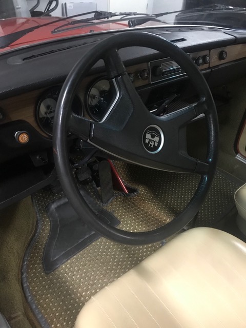

Guten Abend zusammen!
An meinem 412 L ist die "geschäumte Ummantelung" des Lenkradkranzes an einer Stelle lose - lässt sich gegen den eigentlichen Lenkradkranz verdrehen. Das ist nicht schlimm, aber wenn man wie ich ein Erbsenzähler ist .....
Hatten eigentlich alle Typ 4 dieses "geschäumte" Lenkrad, oder war das eine Sonderausstattung oder kam erst mit dem 412? Nicht dass ich mir ein Ersatzteil besorge und das ist dann "Bakelit einfach" ....
Ansonsten hoffe ich doch, dass VW beim Typ 4 über die Bauzeit das Lenkrad nicht geändert hat und alle an alle Varianten und Baujahre passen ....
Besten Dank im Voraus für jeden Tipp
Siggi

Danke - das ist die Lösung des Rätsels. Es ist kein Original-Lenkrad des 412!
Das kann ja gar nicht sein - und darf nicht so bleiben.
Passen denn wenigstens alle Typ4-Lenkräder für alle Baujahre, oder gibt es da auch noch Unterschiede, auf die ich aufpassen muss?

Ich habe auch gerade gelernt, dass ab 1971 ein 4-Speichen-Lenkrad verbaut wurde - das scheint dann doch das in meinem 412 zu sein - wahrscheinlich auch in der Tat umschäumt.
Also wieder alles zurück auf Anfang und Suche nach Originalteil starten ...

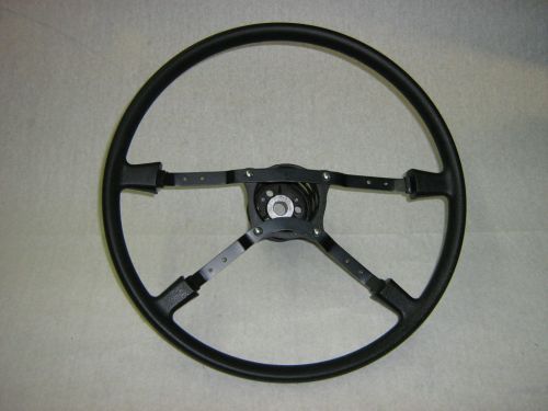

Hi Siggi, es gab für den VW412 eine Zeitlang im Modelljahr 1974 das umschäumte Lenkrad 183 419 651 aus dem Iltis als Grundausstattung und zwar von der Fahrgestellnummer 19429 bis 26270 und vermutlich als Option M565. Das sieht ziemlich genau so aus wie Dein abgebildetes Lenkrad, dieses Lenkrad gibt es neu in verschiedenen Shops, einfach Nummer bei Google eingeben. Das angehängte Foto ist z.B. aus dem Iltisshop. Gruss Hilmar
Und hier das Bild aus dem Iltisshop für Lenkrad 183 419 651

Danke Hilmar.
Ich gehe davon aus, mein 412 hat ein solches Lenkrad. Schliesslich hat einer der Vorbesitzer ALLE, wirklich ALLE Optionen in das Auto eingebaut, die es je gegeben hat - bis hin zur Scheinwerfer-Waschanlage.
Jetzt weiß ich, wie es weitergeht ...
Beste Grüsse, Siggi
