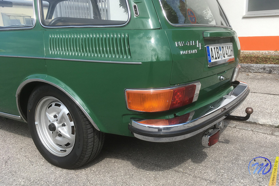

Es ist finalisiert, als Gimmick gab es noch eine Nebelschlussleuchte, wobei die vsl. nie zum Einsatz kommt.

Hallo Jens,
der Anbau einer AHK an einen VW412 ist ein Kinderspiel (gegenüber modernen Autos), da keinerlei Veränderungen an der Karosserie vorgenommen werden müssen. Abbau der Stoßstange, Austausch der Stoßstangenhalter und Anbau der Hängerkupplung mit Stoßstange. Anschließend Einbau Kabelsatz (gibts mit Steckdose bei ebay) , meistens Verbindung mit dem hinteren linken und rechten Rücklicht für alle notwendige Funktionen. Austausch Blinkrelais am Sicherungskasten (gegen eines für 6 Blinkleuchten statt 4) und Einbau einer Anhängerbetriebs-Kontrolllampe in das Armaturenbrett. Für eine Werkstatt ein Zeitaufwand von 3-4 Stunden wenn alles vorbereitet ist. Alle je gebauten 412 Anhängerkupplungen sind verwendbar, es gibt keine Unterschiede zwischen Variant oder Limousine. Eine NOS-412 Kupplung habe ich vorrätig. Gruss Hilmar

Meine Anhängerkupplung NOS von Westphalia ist soeben montiert worden, habe den Anruf meiner Werkstatt bekommen.
Danke nochmals, Hilmar! Es scheint alles gut geklappt zu haben.
Eine Frage ist nun aber noch wichtig. Ich habe einen hochwertigen Fahrradträger von Thule gekauft. Lt. Sicherheitsblatt darf der Kugelkopf nicht aus Gusseisen sein.
Ist bekannt, aus welchem Material die AHK von Westphalia ist? Beim Material GGG40 dürfte ich sie leider nicht bestimmungsgemäß verwenden.

Klar, war schon von mir schwarz glänzend lackiert ;-)

Die Anhängerkupplung habe ich von Hilmar erworben. Ein Originalteil in bestmöglichem Zustand. Er wird dir sicherlich mehr dazu sagen können. Sie ist sogar zusätzlich mit Rostschutz schwarz lackiert worden. Der Einbau hat ungefähr vier Stunden gedauert (38 AW). Relais, Kontrollleuchte (ohne Bohren zwischen den Instrumenten) und eine moderne 13-Poldose sind schon verbaut. Alles fertig plug and play :-)

Am Samstag habe ich den neuen Thule-Träger einmal mit dem dicken eMTB kurz im Wohngebiet zur Probe gefahren. Es hat alles gehalten auf Anhieb, die Leuchten (13 Pol-Stecker) funktionieren alle. Die Kontroll-Lampe sitzt in der Mitte, alles wie original und nicht "gebastelt". Beizeiten muss ich noch zum TÜV, die Kupplung eintragen lassen.
