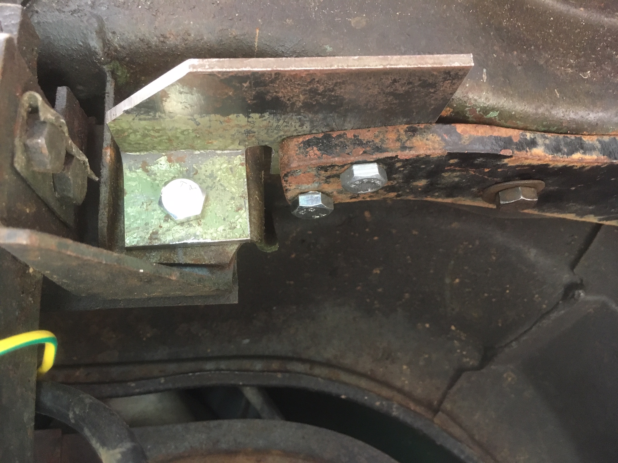

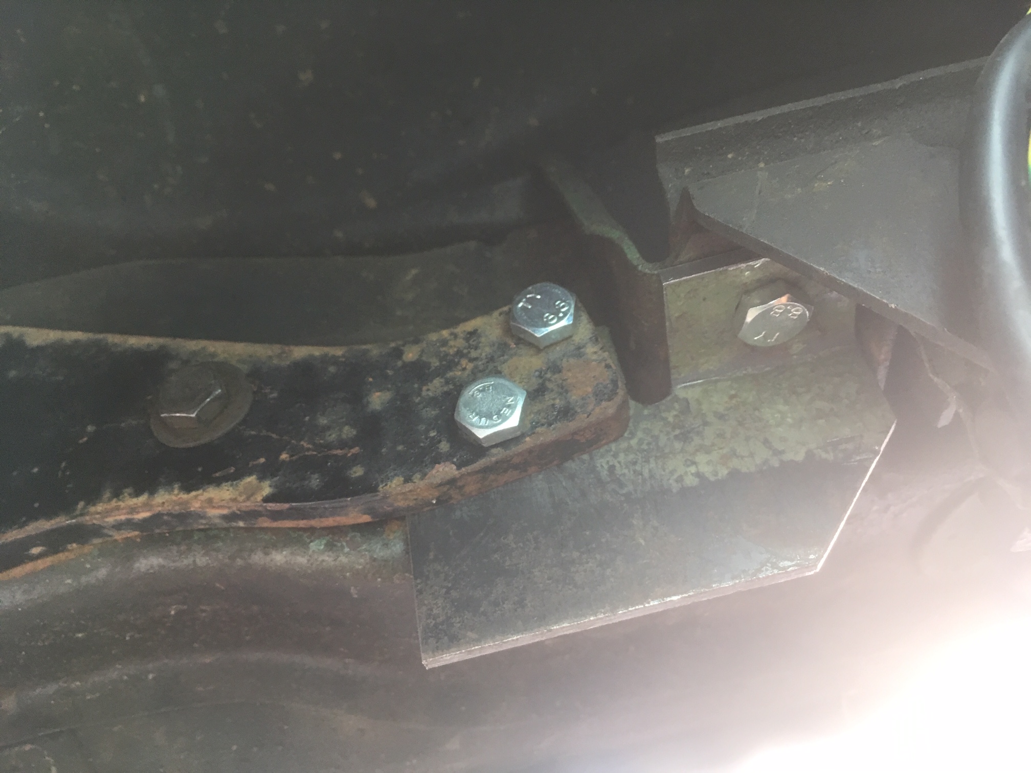

Hallo Marc,
vielleicht hilft dir dieser Link weiter.
Ich habe diese Verstärkungsbleche bei unserer Lotta (EZ 03.1969) nicht montiert, aber die Motorträgerhalterungen vom späteren Modell (ab 08.1969) eingebaut. Dagegen stützt sich jetzt die AHK ab; siehe Bilder:
http://www.vw-411.de/Tipps-und-Tricks-in...erbetrieb/
Viele Grüße aus Ostwestfalen
Wilhelm Moswinkel

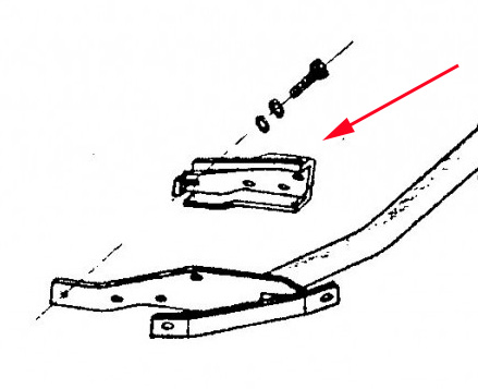

Hallo Wilhelm,
Danke, d.h. die Winkel „A“ aus der Anleitung für 412, die aber auf den Bildern (noch) nicht sichtbar sind ?
Beiträge: 65
Themen: 8
Hallo Marc,
genau; die Stützwinkel sind auf den Bildern von unserer Lotta noch nicht angebaut. Aber wie schon geschrieben, das funktioniert nur mit den neueren Motorträgerhaltern ab 08/1969 (siehe Bilder).
Wilhelm Moswinkel
vw-411.de

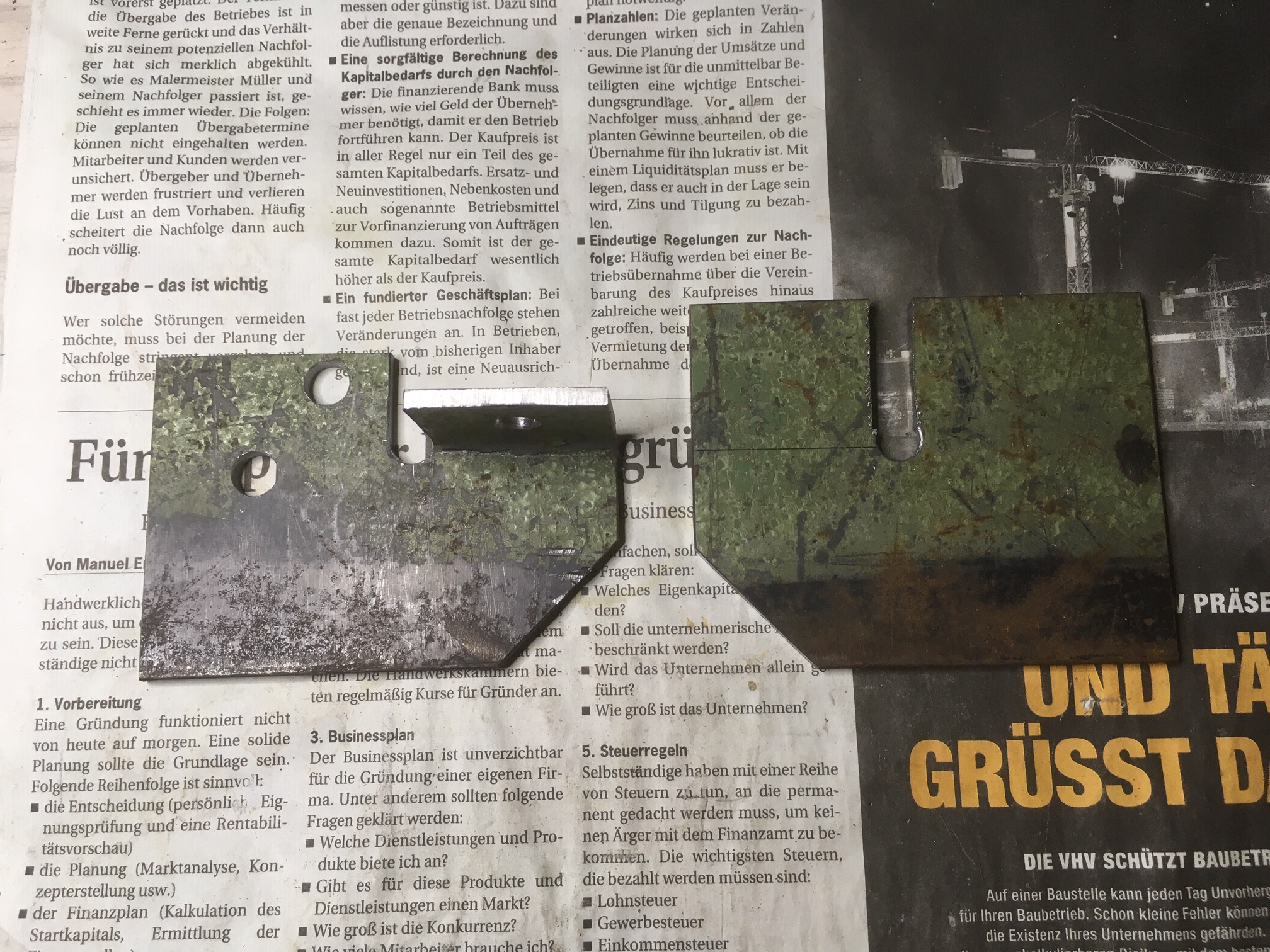

Gestern angekommen:
Die Stützwinkel muß ich noch bauen, diese hat aber schon passend die diagonal angeordneten Löcher dafür. Das mit den Verstärkungblechen und dann auch noch anlöten spare ich mir.
Morgen ist erste Anprobe, ganz früh, weil danach wirds wieder warm.

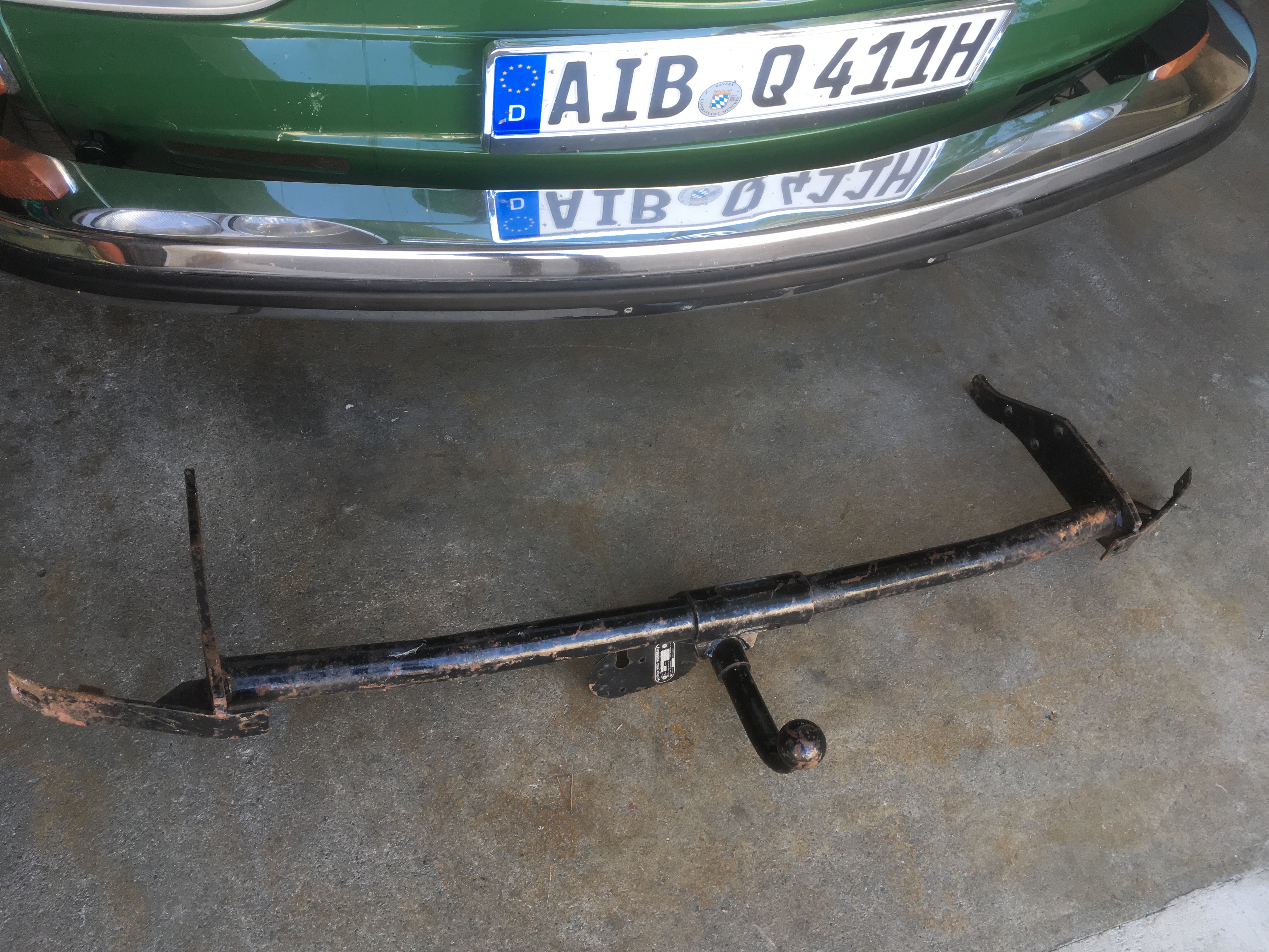

(25.07.2019, 18:12)Dr Zoidberg schrieb: Aba Achtung, die AHK kommen hinten dran - nicht so, wie auf dem Foto, vorne
Danke,
habs grad noch gemerkt.
Die Winkel wurde dann auch gleich angefertigt und eingepaßt.
Jetzt geht die ganze abteilung dann wieder zum Sandstrahlen und danach wirds hübsch gemacht.
Die Leitung für die Dose liegt zum Glück schon, das war auch ein 1/2 Tagwerk.
Jetzt habe ich eine komplette AHK für 412 übrig mit allen Haltern und Typenschild.
Das Rundrohr ist schon gestrahlt und grundiert, die Halter nicht, aber alles passend gemacht und abgerissene Muttern ersetzt. Zuviel Arbeit gemacht. Aber vll. braucht ja der Käufer von Götz' 412 eine. Variant ohne AHK geht ja gar nicht.
