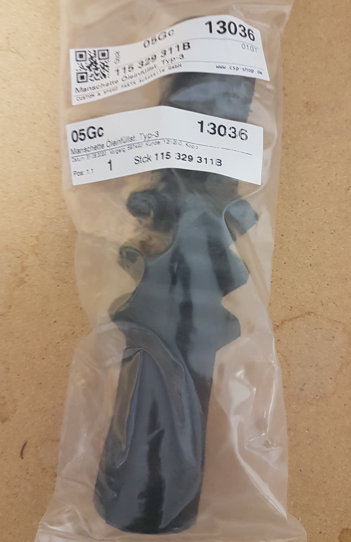

Nachdem bei meinem SP2 die Manschette beim Öleinfüllstutzen eingerissen ist, habe ich mich mal nach Ersatz umgesehen. Es passt die Manschette vom Typ3!
Ist zwar um 1-2 cm länger, als das Original, aber dann schiebt man sie einfach ein Stück weiter über das Einfüllrohr Cool
Bestellt bei CSP in Deutschland unter der Nummer 115 329 311B und kostete 9,75€ (excl. Versand). Man findet sie im Netz auch unter 311 115 329B (Zahlendreher Big Grin ), aber bei CSP war sie am Günstigsten ....

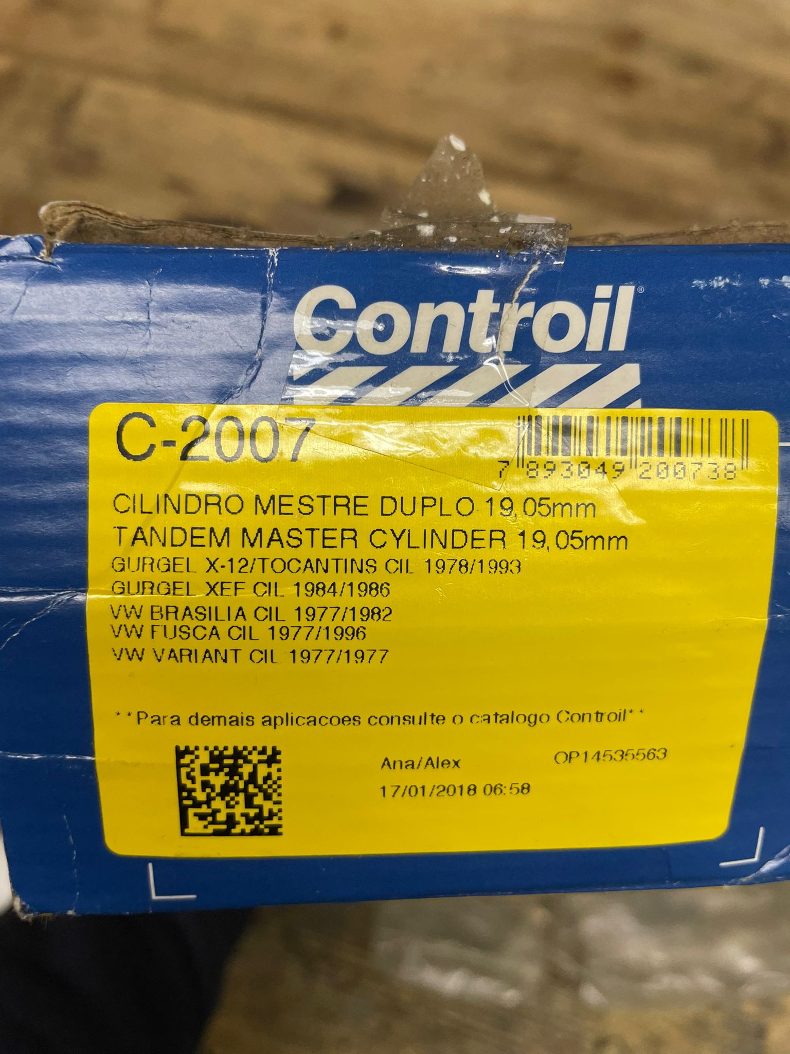

Nachdem sich der Hauptbremszylinder bei meinem T2 verabschiedet hat und ich seit der Revision des HBZ beim SP2 mit dem langen Pedalweg an der Bremse nicht ganz zufrieden bin, habe ich überlegt, mir einen HBZ aus Brasilien schicken zu lassen und zu wechseln.
Leider finde ich bei Marco keinen, wo explizit auch für SP2 drauf steht. Der von der Brasilia soll ja passen - hat jemand eine (brasilianische) Nachbauteilenummer bei der Hand?
Bilde mir ein, jemand von den deutschen SP2 Kollegen hat einen zu Hause liegen (zumindest im "alten" Forum wurde die Teilenummer gepostet).
