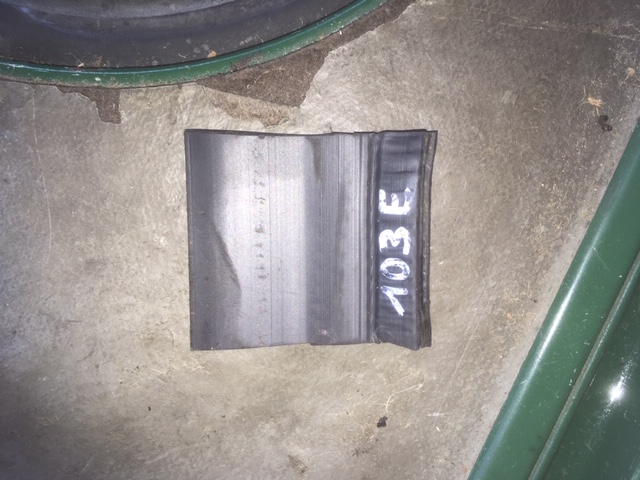

Als Ersatz für die umlaufende Dichtung an der Motorverblechung gibt es ja so ein Profil, das auf beiden Seiten eingeschnitten ist. Da kann ich nicht so recht nachvollziehen, wie das passen soll.
Da bei meinem Auto die Dichtung komplett fehlt (macht das eigentlich thermisch Probleme ?), habe ich beim Döpper mal ein paar Muster geordert:

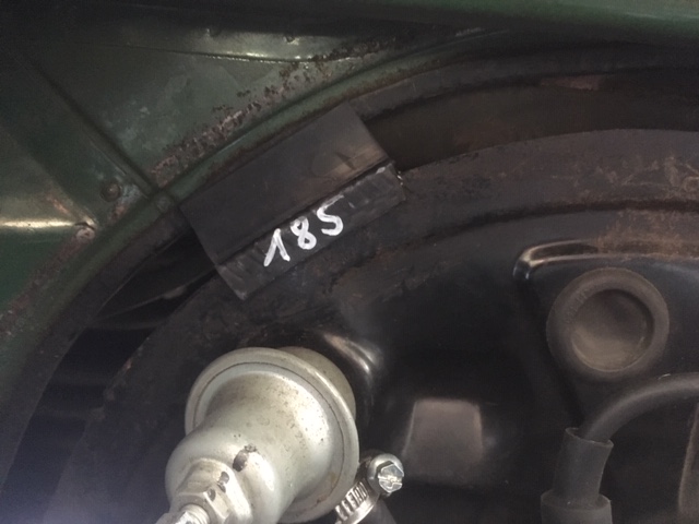

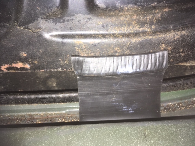

Profil Nr. 103E ist länger und deck schön ab, fraglich nur, wie es sich in den Bögen verhält, das kann man mit dem kurzen Stück nicht testen:

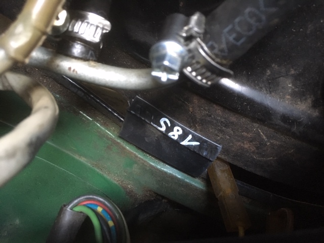

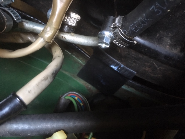

Oder eines mit kürzerer Lippe:

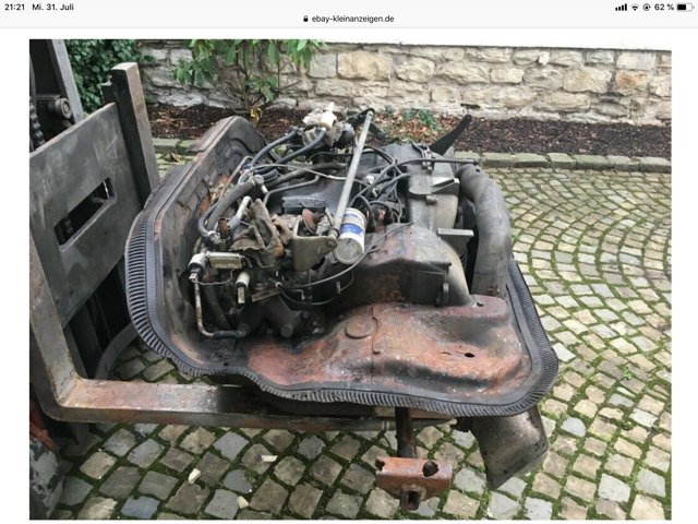

So sieht die ja im Original aus:

nimm die Schaumstoffdichtung ( Profil wie ein H) es hält Schmutz draußen und der Wagen läuft leiser.
Wenn du Glück hast findest du ein Originalteil mit Folienbeschichtung.

Ja diese Schaumstoffdichtung macht am meisten Sinn und ist original. Dämmung und Dichtung sind super, Montage am besten von oben, auf der Hebebühne lässt es sich dann von unten gut finalisieren. Gruss Hilmar
PS: Glatte Seite nach unten zur Strasse hin gerichtet montieren !
