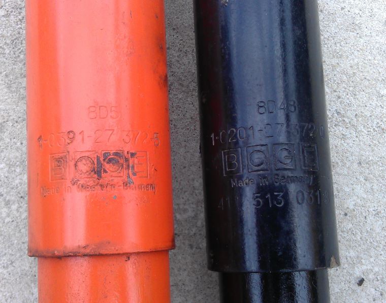

Wegen der Stossdämpfer, da habe ich bei mir "im Lager" noch zwei
Varianten gefunden, die orangen scheinen wohl verstärkte zu sein?
Haben jedenfalls einen größeren Durchmesser...

das könnten einmal Limousinen- und das andere mal Variantdämpfer sein. Ich meine, da gab es Unterschiede

nach meiner Meinung sind die Stoßdämpfer schon zu alt zum Einbauen; sie altern auch durch herumliegen. Besser neue einbauen, wenn man sich schon die Mühe macht. Das Fahrverhalten vom Auto wird es danken.
