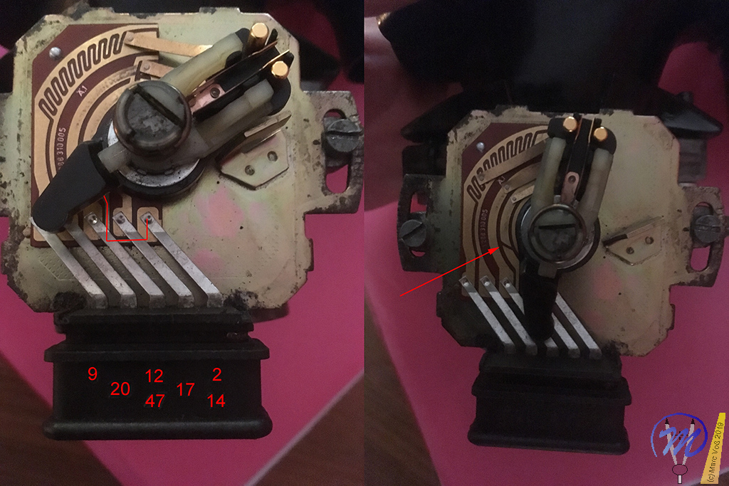

sollte funktionieren. Die Reihung der Kontakte wurde vom 4- zum 5-poligen beibehalten, einer kam am Rand dazu.
So zumindest bei den beiden, die ich aus einem 914/4-Teile Konvolut habe. Die Leiterbahn 2 / 14 ist jeweils mittendrin unterbrochen.
Ich habe mal einen kurz aufgemacht:
[Bild: IMG_0099b.JPG]
Was hast Du denn für einen Stecker am Kabelbaum selbst ?
Stecker ist 4 polig ( einer nicht belegt)  Das neu gekaufte Teil ist die gleiche Drosselklappe aber ein anderer Schalter.
Belegung 9,20,12 oben, 14,unten, dann 17.
