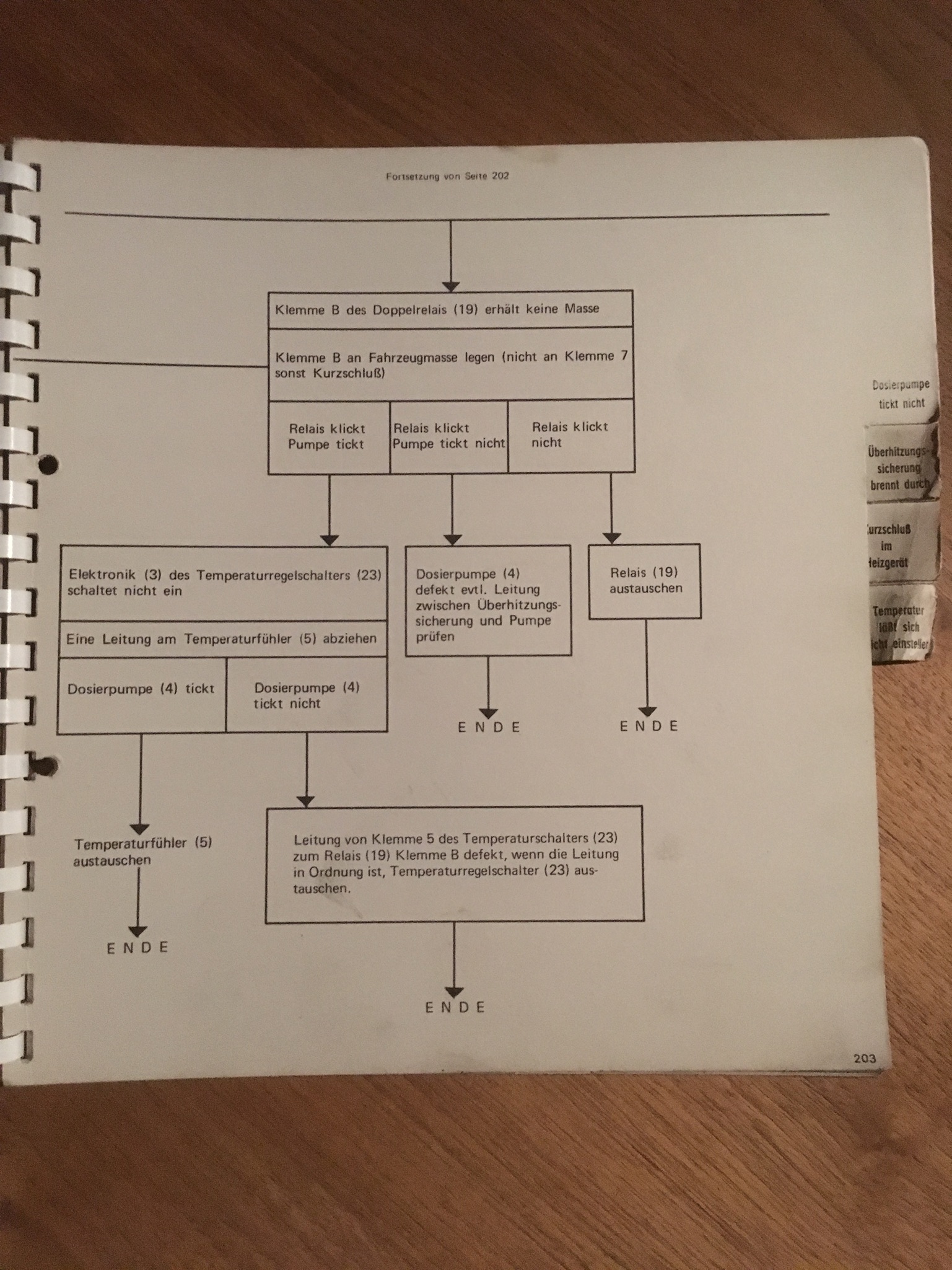

Hast Du das Buch zur Fehlersuche? Ich könnte es übermorgen zum Stammtisch mal mitbringen.
[Bild: IMG_0126.JPG]
[Bild: IMG_0125.JPG]
Ich hoffe, es gilt auch für den 412 (steht ja drauf bis Aug.72).
