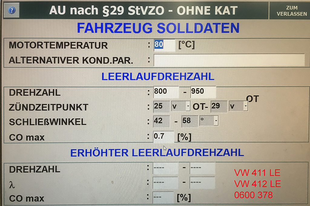

(12.07.2019, 20:56)MarcVoss schrieb: wie ist den bei regulär zugelassenen Fahrzeugen (bzw. mit H-Kennzeichen) der maximal zulässige CO-Wert? Also für den Einspritzer.
Hier ein Screenshot vom AU-Prüfgerät, sieht recht "mager" aus:
[Bild: Abgaswerte_Soll_411.jpg]
