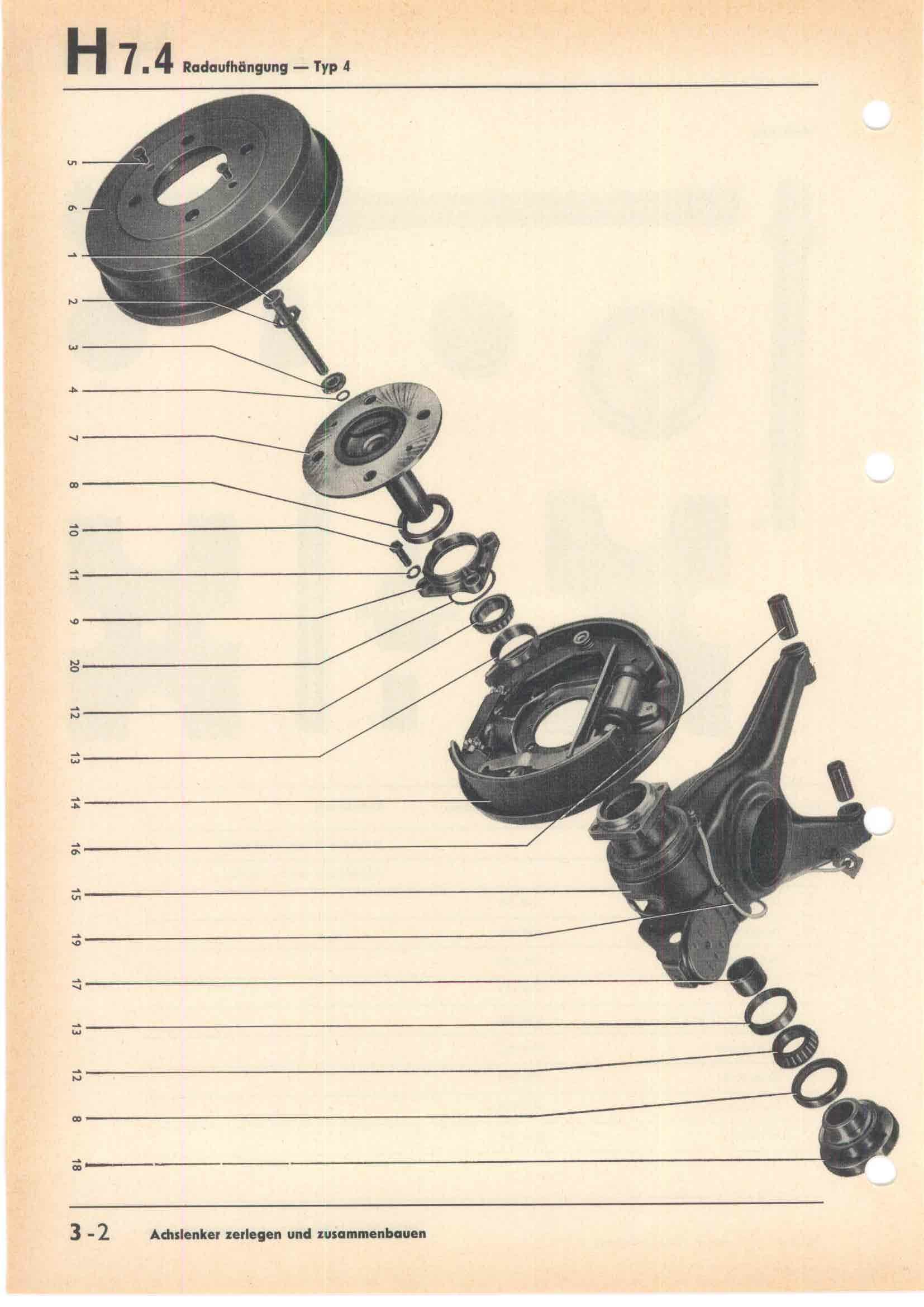

also im Repleitfaden steht, dass ein Axialspiel zulässig ist (unter Nr. 13).
Allerdings denke ich, dass es sich bei mir eher um ein Radialspiel handelt.
[attachment=60]
